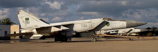

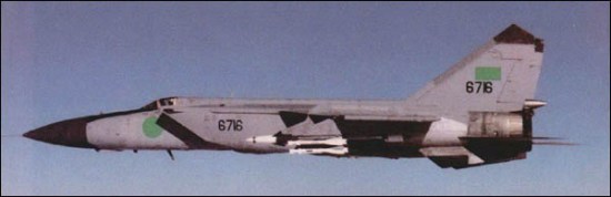

Дополнения и уточнения по экспортным МиГ-25, стоявшим на вооружении других государств.
Больше всех Миг-25 имела в свое время - около 80 шт.
Авиабазы Джофра(ПД), Себха(ПД), Майтига (Триполи)(ПД и РБ).
Нельзя так категорично утверждать по "ПД"! В Ливию изначально поставляли чистые "П" со "Смерчами". Могу утверждать, глядя на "расшивку" 1-2 отсека. Какой смысл его называть "ПД", если на нем стоит старая СУВ (система управления вооружением), т.е. старый прицел, заточенный под старую ракету Р-40Р и Р-40Т, и нет теплопеленгатора, т.е. отсутствуют основные "девайсы", определяющие облик "ПД"! Ну и еще дополнительные нюансы типа АРЛ наведения "Лазурь" - "5У15К", и УКВ радиостанции "Р-832" - "Р-864", но это уже нюансы. На всякое непринципиальное железное фуфло, типа, контейнер тормозного парашюта, я внимания просто не обращаю.
Про систему госопознавания изд.62 "Пароль" пока вообще промолчу, поскольку на экспортных "ПД" и даже на тех наших "ПД", которые стояли в Финове, для перестраховки стояла старая система СРЗО-2 "Хром-Бронза" (сами понимаете, "как бы чего не того..." ) B)
С "Сирийцами" дело обстоит еще намного путаней. Изначально у них тоже были только "П".

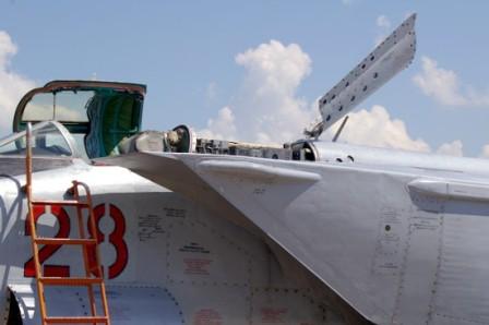

_Морозов писал(а):
Насоснинский АРЗ ПДС и ДС как свои так и экспортные, но пару раз были Ливийские наверное ПД, так как самолеты проходили ремонт в Насосной, а прицелы "Смерч-А2" снимали и отправляли в Днепр на Ан-26.
Давайте уже определимся, что это за таинственный МиГ-25 ДС, ибо он встречается уже во втором Вашем сообщении. :)
И не могли РЛС "Смерч" снимать с "ПД", только в "П" (см. первое фото выше), там даже лючки другие! Да и вся расшивка "бочки" 1-2 отсеков - другая! На экспортных "ПД" стояли "Сапфиры-25", тоже экспортные. У меня в моих загашниках в ТЭЧ хранились 4 комплекта экспортных прицелов "Н005" (он же "Сапфир-25" ), не дошедшие до Саддама, по причине начала "Войны в заливе" и последовавших вместе с ней санкциями. Просто вывалили из оказавшегося на тот момент у нас перелётного транспортника и приказали взять на хранение, "до лучших времён". :)
Имелась масса технических нюансов, но основной внешний вид и грузо-габаритные параметры были выдержаны 1:1.
