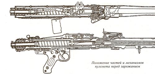

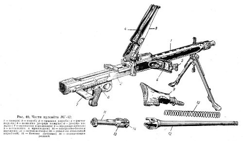

Рядом расположим MG-42 в разобранном виде (на рисунке).
Видно, что внутри приклада проходит только возвратная пружина, приёмник ленты находятся впереди рукоятки, спусковой механизм, судя по описанию, расположен в ней. Затвор в закрытом положении ствола - впереди. Допускаю, что затвор для экстракции гильз выкатывается назад за пистолетную рукоятку (что маловероятно, зачем такой большой откат?). Например в нашем авиационном пулемете ШКАС главной особенностью пулемета, выпускавшего 1800 пуль в мин., является именно короткий ход всех подвижных частей автоматики, что позволило уменьшить время каждого цикла экономией десятых, сотых долей секунды. Немалый резерв вскрылся и при совмещении ряда операций по заряжанию.
Считаю, чтобы классифицировать MG-42 как оружие, построенное по схеме «Буллпап» этого недостаточно.

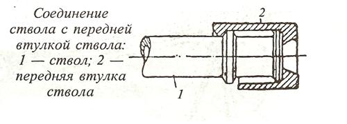

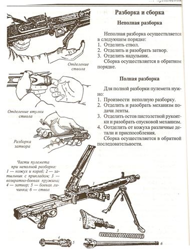

Паша, вот ещё один источник отрицающий наличие штифтов в креплении ствола MG-42.Цитирую:
[Замена ствола.
Из-за высокого темпа огня MG-42 требовал частой замены стволов, решение разработанное инженерами фирмы Гроссфус позволяло осуществить замену ствола всего лишь одним человеком за 6 - 10 секунд. Что позволяло вести практически непрерывную стрельбу. Запасной ствол и два затвора входят в комплект принадлежностей и запасных частей пулемета. Смену стволов при интенсивной стрельбе требовалось производить каждые 250 - 300 выстрелов. Подвижный ствол фиксируется в ствольной коробке всего в двух точках - в дульной части специальной муфтой, а в казенной - откидным хомутом. Для смены ствола необходимо, разумеется, чтобы затвор находился в заднем положении. При этом пулеметчик просто откидывал вправо находящийся в правой задней части кожуха ствола хомут, при этом ствол слегка поворачивался в горизонтальной плоскости вправо вокруг дульной части, а казенная часть ствола, вставленная в отверстие в хомуте, выходила вбок за пределы кожуха ствола. Далее пулеметчик просто вытаскивал ствол движением назад и вставлял на его место свежий ствол, после чего защелкивал хомут на место. Единственным недостатком этой конструкции является, как и у MG-34, отсутствие на стволе каких-либо рукояток, что требовало использовать для извлечения горячего ствола теплоизолирующие рукавицы или иные подручные средства.]
