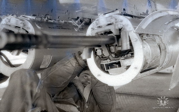

А_Кузубов ответил в теме Про стрельбы.
А вот про АОшников и СДшников при снятии датчиков топливомера на низких сериях спарок МиГ-25ПУ ещё бы красивее было.
Так же лёжа, только под брюхом, в развале двигателей и по уши в керосине. Жаль, что никто не снимал такое в своё время. :cry:

А_Кузубов писал(а):
Действительно жаль!
А не доводилось ли кому-нибудь из почтеннейших АОшнико, АВшников и СДшников подвешивать дополнительный топливный бак под МиГ-25 ПДС? Тоже, доложу я вам, зрелище не для слабонервных!
Действительно жаль!

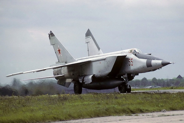

12 янв 2011 19:26 #90
Лёлик ответил в теме Про стрельбы.
Степанович писал(а):
А не доводилось ли кому-нибудь из почтеннейших АОшнико, АВшников и СДшников подвешивать дополнительный топливный бак под МиГ-25 ПДС? Тоже, доложу я вам, зрелище не для слабонервных![/quote]
Жора, ты это зрелище, очевидно, мог наблюдать в Запорожье, где стояли ПД. Нас в Кайдаках сия чаша (емкостью 5300 :laugh: ) благополучно миновала - при выполнении доработки ПДС кронштейны для ПТБ не устанавливались.
ПД с баком у меня нет, но вот фото разведчика:
