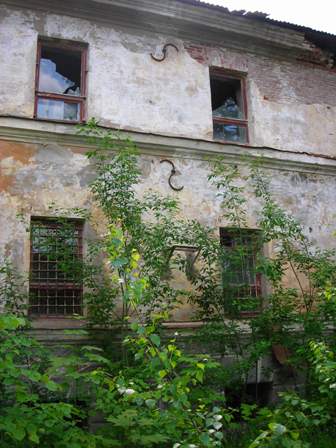

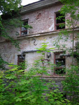

08 июль 2008 00:41 #376
ФОМА ответил в теме КРЕПОСТЬ. ТОГДА И СЕЙЧАС.Есть вопрос к знатокам.
Доброго времени суток!!!
Изображенные на фотографиях S образные конструкции представляют из себя оконечное крепление межэтажной стяжки.Перекрытия во всех зданиях крепости выполнены из мореного дуба,к стенам привязка осуществлялась Т-образными кованными металлическими полосами(когда начали строить хрущебы,предварительно разваливая старые дома,пацаны с такими Т-образными фиговинами играли в индейцев,называя их "томогавками")почвы же на которых стоит цитадель болотистые-т.е дома периодически "ныряют" то на один,то на другой угол,что может привести к нежелательным последствиям-от перекоса перекрытий,косяков и рам,до полного разрушения дома-вот и нашли выход-вдоль перекрытий тянули кованные "струны",а внутри стен делали "решетку" из таких же "струн",все это связывалось в единую напряженную конструкцию,вроде арматуры в железобетоне,для натяжения струн на конечном этапе использовались резьбовые устройства вроде талрепов,после завершения "растяжки"талреп
снимался,а в петлю вставлялась вот эта самая S-образная загогулина,которая до сих пор и обеспечивает жесткость всего сооружения.
Само сооружение получалось жестко-связанным,вся конструкция "плавала" на болоте,реагируя на локальные провалы всей массой дома,т.е.полностью исключались сюрпризы вроде перекосов перекрытий,рам,косяков и трещин в стенах.
Из той же оперы шестигранные,кованные стяжки под арочными потолками казарм первого,второго и четвертого факультетов. "Косяк"в таких зданиях только один-гидроизоляцию(прослойку)между фундаментом и стенами делали из...бересты пропитанной дегтем,время уничтожило этот пергамент,а мы с вами весь срок учебы боролись с грибком на стенах-пористая структура камня "тянула"из болота сырость на стены.
Интересный факт-когда строили третью пятиэтажку(напротив кафедры тактики,недалеко от плаца),пришлось разбирать уже готовый цокольный этаж и фундамент-он начал тонуть- и бить сваи копром,только тогда фундамент "встал".А предки нынешних строителей то поумнее были-и свай не били,и дома стоят!!!
Удачи во всем и не болеть!!!
:russian:
:russian:
