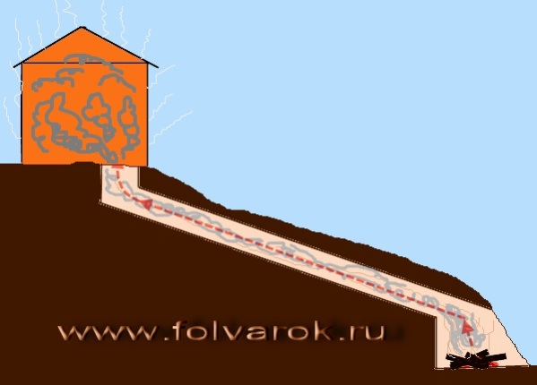

В данной статье мы рассмотрим чертеж коптильни, которую использовали последние столетия славянские народы, поняв принцип изготовления такой конструкции. Вы сможете изготовить ее в различных вариантах. Так называемая "деревенская" коптильня обустраивалась следующим способом. Отыскивался перепад местности по высоте, это мог быть небольшой овраг, обрыв и т.д, либо вручную выкапывалась яма. В низине обустраивался очаг (будущий дымогенератор) и под наклоном вверх прокапывался дымоходный канал. Затем, с помощью палок, веток, досок и т.п. делали дымоходу крышу и засыпали ее сверху землей, это было необходимо, для того, чтобы заставить дым дойти до коптильни без потерь, охладив его по пути до нужной температуры. Выход такого дымохода получался выше по уровню, чем очаг и на некотором расстоянии от него. Над выходом располагалось деревянное строение, типа сарайчика. Это и была непосредственно сама коптильня. На рисунке ниже Вы можете видеть схематичное ее изображение (не пролез рисунок попробую ещё раз).

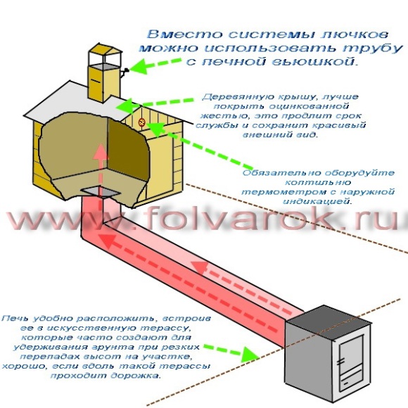

Возможно Вам уже пришел в голову вопрос, какое же копчение там происходило, холодное или горячее и как им можно было управлять. Управлять можно двумя способами, первый заключается в регулировке длины дымоходного канала, принято считать, что если длина больше 3м, то копчение холодное. Так и происходило в большинстве случаев, до коптильни прокапывался определенной длины ход и оставался таким навсегда, ограничивая выбор способа копчения одним видом. Но существует более грамотный подход к регулировке температуры. В первом способе сарай делался из обычных досок и щели между ними обеспечивали необходимую тягу. Во втором же варианте, коптильня делается герметичной с помощью пакли и шпунтованных досок, но в верхней её части, предусматриваются один или несколько лючков, с регулируемым положением. Дело в том, что при открытых лючках, увеличивается тяга, а с увеличением тяги, дым поступающий в коптильню не успевает охладиться о стенки дымоходного канала и мы получаем горячее копчение. Соответственно, при почти полностью закрытом лючке, получаем холодное копчение. С помощью термометра выведенного наружу и системы лючков, можно контролировать процесс с точностью до градуса.

Вот один из простейших вариантов коптильни:

А вот конструкция чуть сложнее, с регулировкой температуры. То есть можно получить горячее и холодное копчение по желанию:
Кто бы ещё подсказал, где тут устроить "конденсатосборник"?
