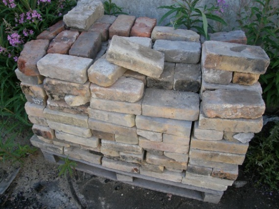

Фред писал(а):
Об асбесте речь не идёт. Рядом разбирали котельную, пригодный жаропрочный кирпич я штабелировал. Мне нравится мысль о конденсатосборнике. Только как его устроить? Может схемку аль чертёж ты Степанычу пришлёшь?
Степанович!
Как специалист информирую ...
Металлическая труба не впитывает креозот и другие сажистые отложения, от этого на стенках образуется наплыв. ( отсюда привкус ) Нужно предусматривать конденсатосборник и чистить. Кирпичная труба будет его впитывать в себя ( до известной степени ), но и в этом случае необходимо чистить . Есть специальные полена или тубочисты наконец. В силу разных причин кирпичные или асбесто-цементные дымоходы взрыво и пожароопасны!!! Короче! Я за оцинкованный металл!!!
21 июль 2010 14:32 #435
ФОМА ответил в теме Охота до Рыбалки
Степанович,схема очень проста-за последним коленом, в месте где начинается ПРЯМОЙ дымоход,ПОД трубой выкладывается углубление,равное по диаметру самой трубе.В нем скапливается достаточно много сажи и просто грязи-для чистки можно сделать специальный штрек,лтибо предусмотреть "вышибной"кирпич.
Самым простым аналагом этого коонденсатосборника является сифон под раковиной-принцип совершенно тот же.
Удачи.

Фред ответил в теме Охота до Рыбалки
Ну вобщем Фома все правильно пояснил. Только повторю - кирпич креозот и смолы копит! Жаропрочный кирпич используй для топок. Для дымохода полнотелый, красный. Собственно слово креозот что-то там про консервацию мяса ( гугл рулит ). Сам процесс копчения это накопление в тканях мяса или рыбы креозота ( как консерванта ), но вот накапливаясь на стенках канала дымохода - взрывоопасен. И как утверждают медики сильный канцероген! Ну а для любителей копченостей: То что нас не убивает - делает сильнее!
