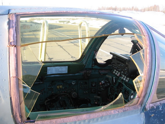

long писал(а):
Всего скорее произошло разрушение остекления фонаря.
Сколько самолет отлетал после выпуска?
Когда ресурс остекления фонаря с 8 лет, продлили по сроку службы основного изделия, такое стало случаться чаще и не только на потолке.
14 ЛЕТ НАЗАД..КАК ВЧЕРА(БЫЛ НА ЯМЕ...)
"15 января 1997г. катастрофа самолёта МиГ-31, аэродром Котлас, КК м-р Стриженников В.И. и ШК к-н Щербанёв Ю.В.
- _Морозов
16 янв 2011 11:16 #65
от _Морозов
_Морозов ответил в теме Котлас-9(Савватия)
- MaX
17 янв 2011 11:10 #66
от MaX
MaX ответил в теме Котлас-9(Савватия)
_Морозов писал(а):
Такие происшествия в середине 90-х были как насморк. Только в нашем полку чаще разлетались стёкла с передней части фонаря, с так называемого "козырька". В основном при облёте самолёта, в момент похода на потолок и разгон. Спасало то, что лётчики были в ВКК. Один раз было в простом полёте. Лётчик, майор Востриков. Сел нормально, зарулил, вот только морда лица у него краснющая, что твой помидор. Говорит, хорошо, что в маске был. Выломал себе на память кусок остекления.
Кстати куски всегда попадали в воздухозаборник, движок естессно на замену. Поначалу грешили на техников, что они при зачехлении ПВД, садились на козырёк и обувью царапали остекление. Выдали каждому технарю по банке какой-то полироли, чтоб мы вывели все царапины. А потом объявили, что всё это происходило из-за невыдерживания режимов снижения, после выхода на потолок и разгона.
Извиняюсь фото сразу вставить не получилось.
