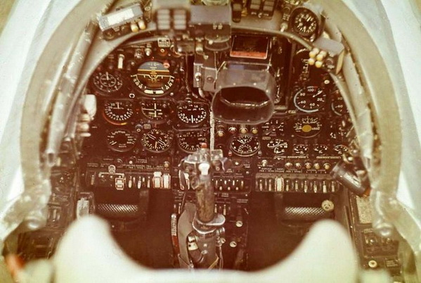

В кабине Як-28П располагалось два члена экипажа - летчик и летчик-оператор. У последнего были точно такие же органы управления, как и у пилота. В принципе, он мог управлять самолетом, но только до захода на посадку. С рабочего места оператора был очень ограниченный обзор. Он попросту не мог видеть, куда сажать машину.
Наверное, ни один из перехватчиков в истории авиации противовоздушной обороны не располагал таким количеством аэродинамических особенностей как Як-28П. Достаточно их только перечислить: скоростной "подхват", срывной "подхват", реверс элеронов, газодинамическая неустойчивость двигателей.

Важнейшей особенностью этого перехватчика стало усиленное вооружение. На двух дополнительных крыльевых пилонах разместили ракеты ближнего боя Р-ЗС. Таким образом общее число ракет достигло четырех. Первоначально дополнительные пилоны располагались между гондолами двигателей и фюзеляжем. Однако пуск Р-ЗС нарушал нормальную работу силовой установки, и подвеску переместили ближе к концу крыла. Самолет прошел совместные госиспытания в 1966 г., после чего строился серийно.
В июле 1967 г. модернизированный Як-28П с удлиненной носовой частью и четырьмя пилонами представили на обозрение на авиационной выставке в Домодедово. На пояснительной табличке было указано, что самолет предназначен не только для перехвата, но может использоваться для нанесения ударов по наземным целям. Однако это не отвечало реальным боевым возможностям самолета. На нем отсутствовало специальное оборудование для таких действий, да и летчики ПВО практически никогда не отрабатывали бомбометание. На том же воздушном празднике впервые в полете были публично продемонстрированы и серийные Як-28П.
Кроме улучшения летно-тактических характеристик, ОКБ-115 вместе со смежными организациями работало над совершенствованием бортовой аппаратуры перехватчика. Так, с 15 по 26 августа 1967 г. проводились испытания Як-28П ╧0415303, оборудованного блоком креновых поправок БКП-1 в радиокомпасе АРК-10. Такие работы, в т.ч. установка специального автопилота и ряд других технических решений, способствовали существенному повышению надежности и безопасности полетов, уменьшению нагрузки на экипаж.
Для исследования возможности резкого повышения скоростных и высотных характеристик Як-28П один из перехватчиков был оборудован ракетным ускорителем в хвостовой части фюзеляжа. Самолет, получивший обозначение Як-28УРП, использовался лишь для экспериментов.
Из-за опасности возникновения флаттера на высотах свыше 7000 м Як-28П имел значительные ограничения по скорости. Ниже 7000 м ограничения вводились из-за реверса элеронов. Устранить этот недостаток попытались оригинальным способом - установкой небольших выносных элеронов треугольной формы на обтекателях крыльевых опор шасси. Для экспериментов был использован первый опытный перехватчик с удлиненной носовой частью, который испытывался в 1966 г. Эксперимент оказался удачным, однако серийные самолеты дорабатывать не стали в связи с прекращением их производства.
По воспоминаниям Героя Советского Союза В.В.Мигунова, в 1970 г. он принимал участие в проводившихся в ГК НИИ ВВС испытаниях по расширению возможностей боевого применения Як-28П. Самолет был вооружен ракетами средней дальности Р-40 и ракетами для ближнего боя Р-60. Их пуски отрабатывались по самолетам-мишеням Ил-28, МиГ-17, Ла-17 и парашютным мишеням на средних и больших высотах как в заднюю, так и в переднюю полусферы. Испытания прошли успешно. Каких-либо сведений о существовании серийного варианта перехватчика с таким вооружением пока не обнаружено.
Як-28П был самой массовой модификацией самолета (больше 400 штук). Однако он официально на вооружение принят не был. В процессе серийного производства перехватчик модернизировали. Новая модификация самолета Як-28ПМ имела улучшенную бортовую РЛС н четыре ракеты (две средней дальности и две малой). В 19б1г. самолет Як-28П демонстрировался на авиационном празднике в Тушило. В июле 19б7г. Як-28ПМ был представлен на авиационной выставке в Домодедово. Як-28 находился в эксплуатации больше двадцати лет, и состоял на вооружении только в СССР.
